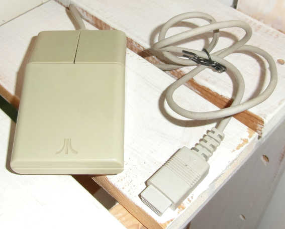

ST-Maus umgebaut auf 8-Bit-Atari - damals für S.A.M. vom ATARImagazin. Normal vergilbt.
Preisvorstellung: 10 €

GoodByteXL schrieb: ST-Maus umgebaut auf 8-Bit-Atari - damals für S.A.M. vom ATARImagazin.
Musste da wirklich was modifiziert werden? Soweit ich weiß, lief die Standard ST-Maus "Out of the Box" mit diversen 8-Bit Programmen wie BOSS, ATOS, Daimond GOS und SAM....

andymanone schrieb: Musste da wirklich was modifiziert werden?
Ohne Modification funktioniert die rechte Maustaste nicht.

Wenn ich mich recht erinnere, gab es 2 Typen. Bei einer waren die Bewegungsrichtungen vertauscht. Da mussten Kabel umgeklemmt werden.

Mußte da wirklich was modifiziert werden? Soweit ich weiß, ist der Kontakt für Taste links wie auch die Feuertaste eines Joystick an Pin 6 und Taste rechts an Pin 9 beschaltet. Im ST ist Pin 9 wiederum mit Pin 6 zweiter Port verbunden, im XL ist das ein Pin, der bei Paddles benutzt wird. Ich habe früher au Screen Aided Manager mit der Maus benutzt, wüßte aber nicht, daß ich die Maus modifizieren mußte. Ich habe die gleiche Maus am XL wie auch am ST genutzt, wenn ich mich recht entsinne. Die Abfrage war Sache eines Treibers, ohne den eine Maus am XL gar nicht funktionieren kann! Zum Cevie waren sogenannte "Joystickmäuse" für GEOS entwickelt worden, die könnten evtl. auch ohne Treiber am XL funktionieren, habe das aber nie probiert, da ich - als ich welche in die Hände bekam, kein 8bit Atari betriebsbereit aufgebaut hatte!

"Andere Richtung" war die Amiga-Mouse. Die hatte wenn Ich mich nicht irre Links-Rechts vertauscht, Hoch-Runter war identisch mit der ST-Mouse.
Ohne die Modifikation (ein Widerstand!) ändert sich der Wert der gemessen wird beim Drücken der rechten Maustaste nicht (genug) um für den Atari 8 Bit nutzbar zu sein.
PS der "Umbau" wurde in einem der ABBUC Magazine beschreiben, wenn Ich mich nicht irre was das die Nummer 29. Den darin genannte Widerstand habe Ich die Beinchen gekürzt und dann in den internen Mausstecker (an den richtigen Stellen) gesteckt.
